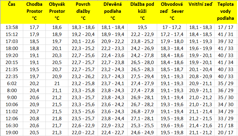

Pro ty, které to zajímá jsem, zaznamenal teploty, když jsem včera začal topit.
Když jsem přepnul kotel do stáložáru, tak v akumulačce bylo nahřáto kolem 800 - 1000 litrů vody
Teplotu na zdi a podlaze jsem měřil bezkontaktním teploměrem. Hledal jsem vždy minimální a max. teplotu, kterou jsem zaznamenal
Začal jsem topit po půl druhé a ve dvě hodiny už byl nahřátý kotel a začal se otevírat čtyřcestný ventil pro nahřívání podlahy.
Ve 14:22 dosáhla teplota vstupu podlahového topení 40°C, která se držela +- 1°C na této teplotě až do 22:42, kdy se začala vybíjet akumulačka a teplota do podlahy klesla na 34 - 35°C
Obrázek
17:03 Už bylo cítit, že se topí
19:20 Už pohoda.
20:30 Přepnutí kotle do stáložáru a snížení otáček čerpadla podlahového topení
22:42 Vypnulo se čerpadlo kotle, otevřel se ventil akumulačky a teplota vody do podlahy se snížila na 34 - 36°C
06:25 Zavřel se ventil kotle, protože teplota výstupu kotle klesla na 32°C. Stále se ale cucá s akumulačky.
12:29 Ukončení topení. Teplota podlahového topení 29/28°C. Vypnulo se čerpadlo podlahového topení, zavřelo servo akumulačky a čtyčcestného ventilu.
