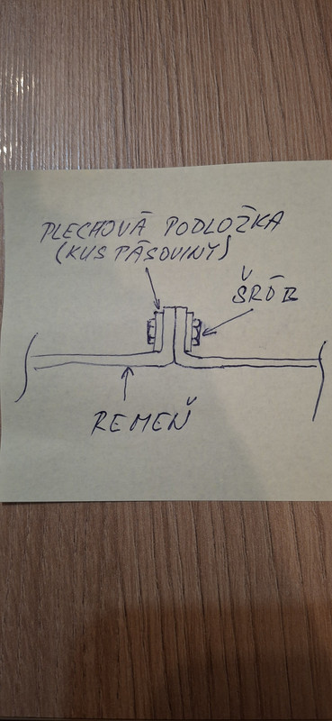

Ja som videl plochy remen spojeny aj tak, ze...
Lahsie nakreslit ako to popisat.
Obrázek
Ta plechova podlozka je obdlznik a v nom nikolko srobov, podla sirky remena. Ale pozor na bezpecnost.
Ja by som to ale asi zosikma zrezal, zalepil a potom este presil konopnou cvernou.

Ďakujem za typ. Ešte som sa k tomu nedostal, ale to tvoje riešenie sa mi páči. 8) Jednoduché a rýchle. Zatiaľ nemám čo sečkovať, tak mi to nesúri ale spraviť to musím.

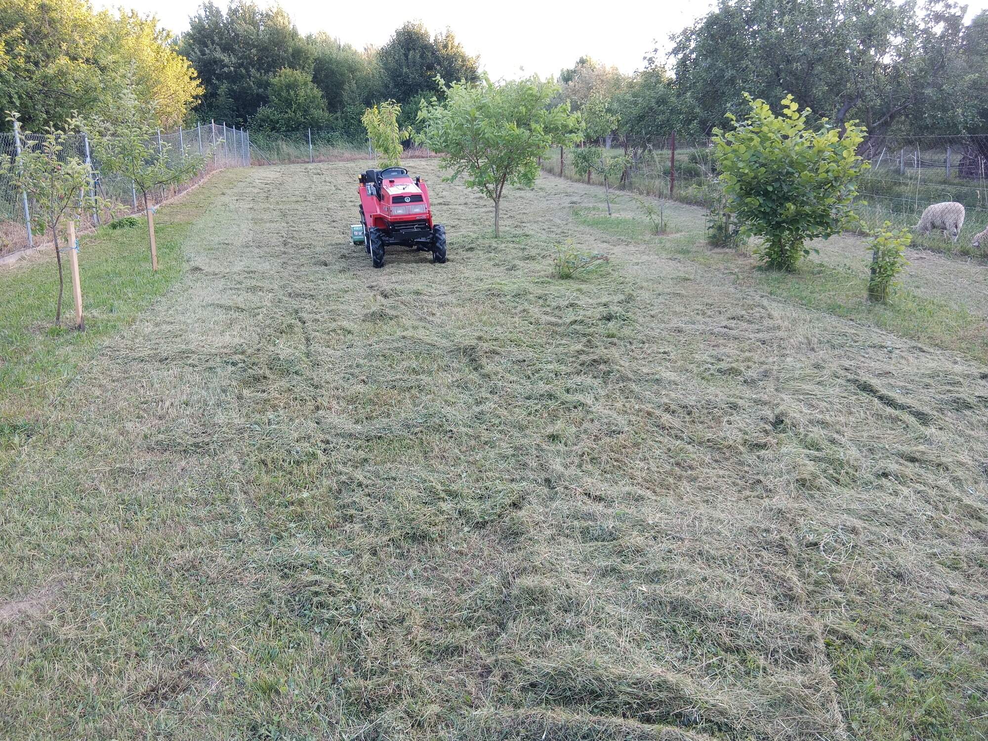

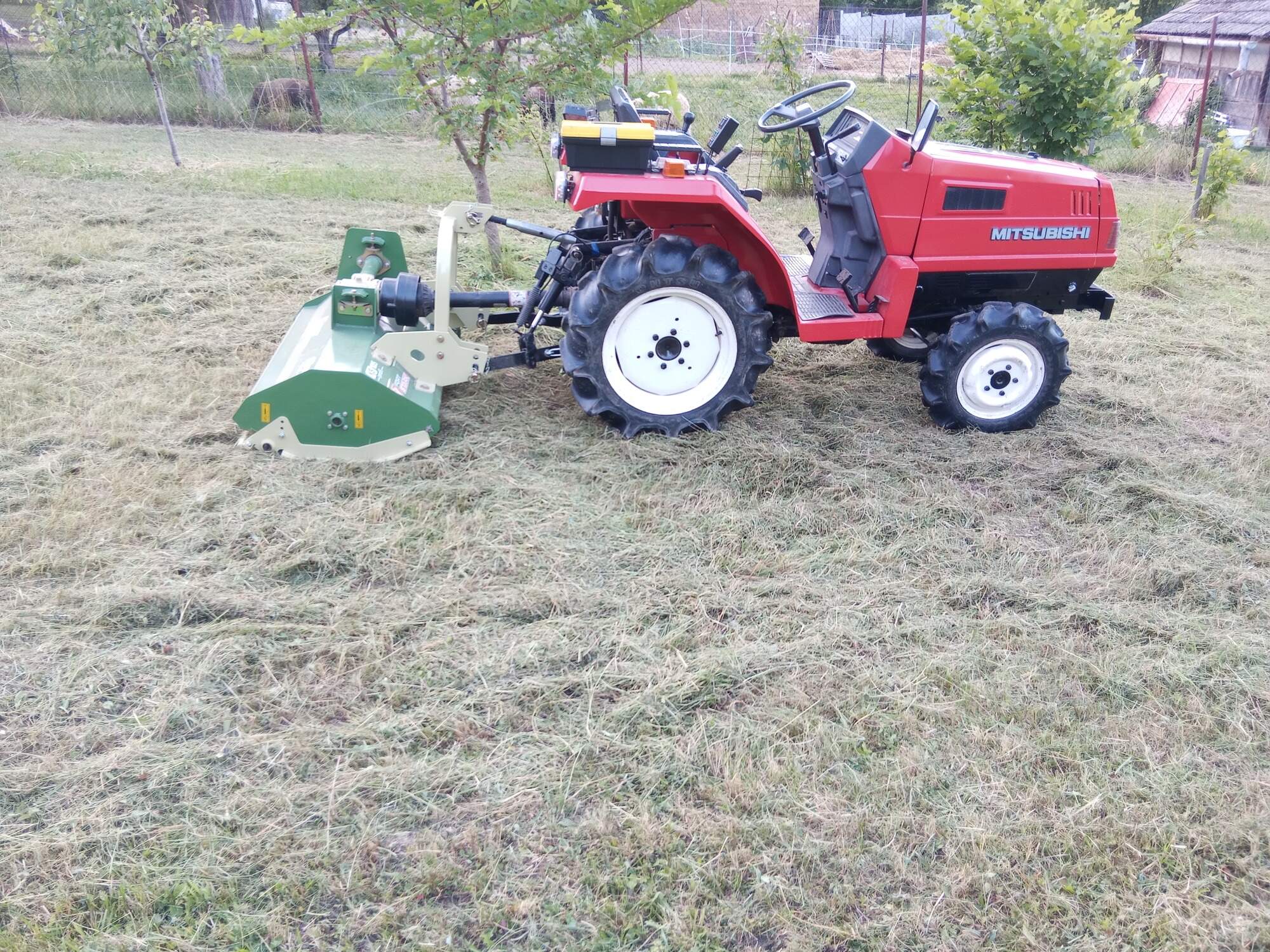

Dnes prvý test mulčovača...
Obrázek
Obrázek
Obrázek
Na kardane som mal 1ku a pojazd 2ka redukovaná, omáčky 2000 ale lepšie je na kardane dať 2ku . Bolo to také zoznamovanie. Tak som to prešiel 2krát. Došponoval som remene a teda mulčovač sa aj zohrial. Tých pár koníkov si so 105cm mulčovačom poradilo celkom dobre.

Kardan som použil starý čo som mal k Z25, nemusel som skracovať nový. Starý tam sedel na parádu :wink:

Pekna robota. Predpokladam ze traktorik to daval aj hore brehom. Či? Ako dlho si to robil? Aj ked viem, ze to bolo prve skusanie mulcovaca.

Mulčovanie trvalo cca hodinku, ale ako som písal, tak som skúšal čo je pre výsledok najoptimálnejšie. Malá dvojka je pri 2000otáčkach rýchla. Ideálne jednotka a na kardane 2ka. Tráva bola vysoká, ale traktorík s tým problém nemal. Ani hore kopcom nebol problém, pekne tú trávu rozmulčovalo na krátko. Prevodovka aj remene sa zahriali, a aj traktor. Toto je prvé zariadenie na kardan čo mám a po dvore záhrade chodím tak max 1500otáčok. Blbol mi len teplomer, je tam zaoxidovaný konektor, ten vymením. Po mulčovaní som pozrel na nože, Y nože, prekvapilo ma, že nie sú ostré ako meč. Vnútri sú navarené dve akokeby zubaté pásoviny.

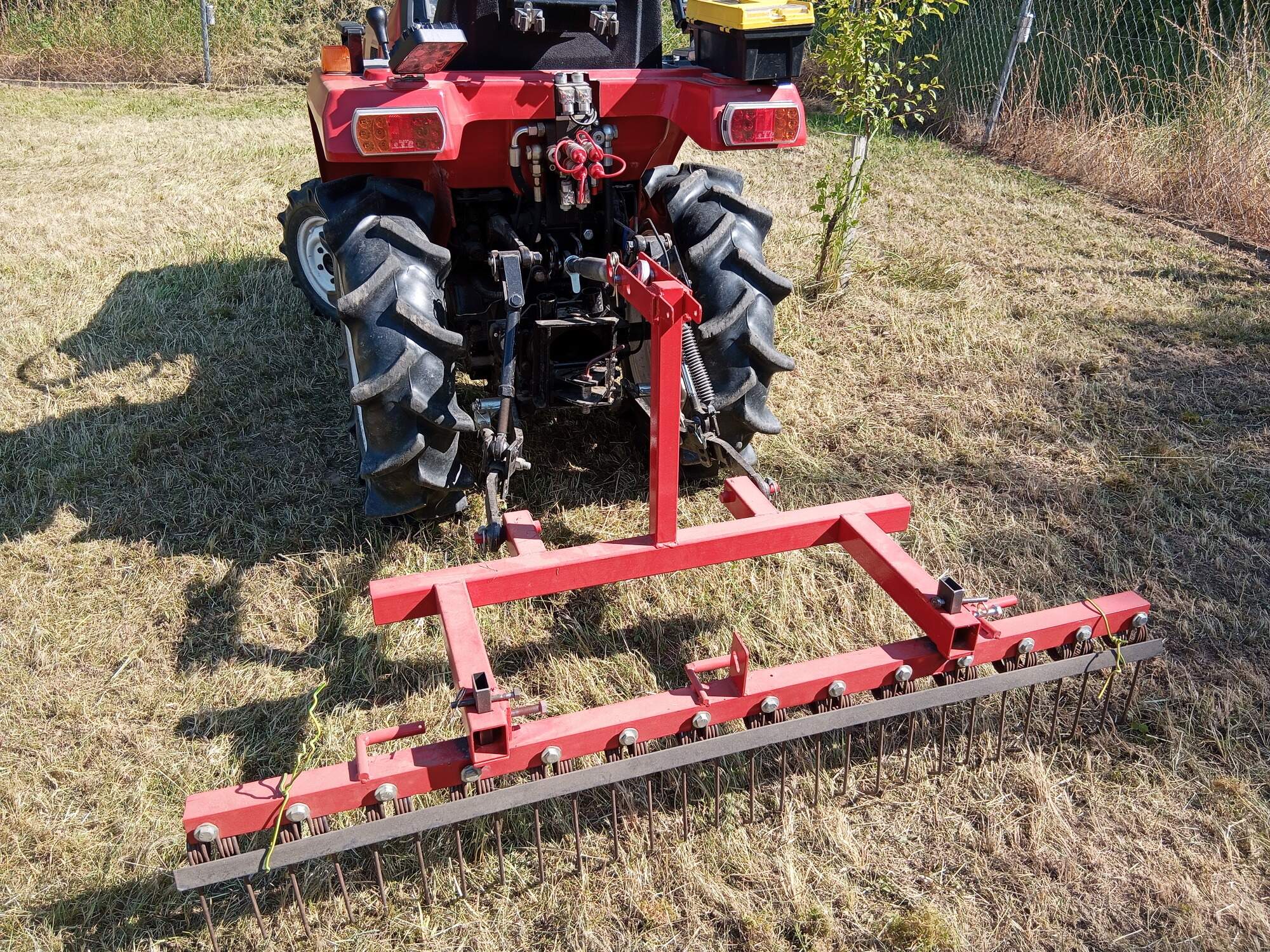

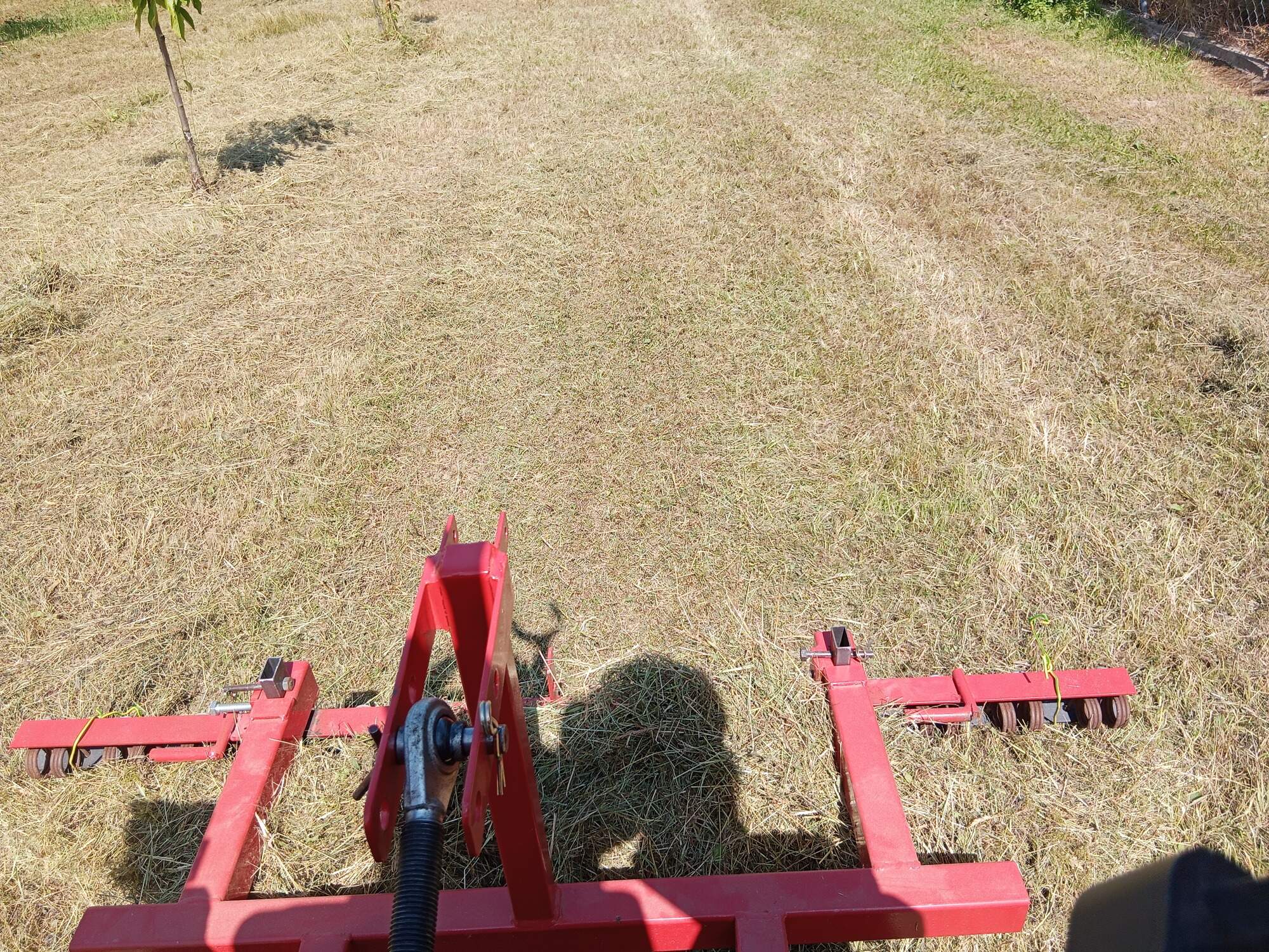

V sobotu bolo krásne, tak som hrabačku z prevzdušňovača upravil za nosič náradia, a že to pohrabem, lebo to uschlo. Začal som vyrábať aj "zhadzovanie" nahrabaného...jednoducho aby nezostávala tráva, seno, lístie mach na prstoch z hrabačky. Tak som do pásoviny navŕtal diery, a druhú pásovinu som navaril na kolmo ako výstuhu. Už som to nestihol dokončiť, ale fungovalo to aj bez toho vyhadzovania. To držalo len na drôtoch. Nechcelo sa mi to dávať dole.
Najrýchlejší plán vyhadzovania z prstov hrabačky bol použiť maličký hydraulický valec s výsuvom 155mm, ale mal som krátke hadice :( Mám v hlave aj predstavu, ako to urobiť mechaniky, že keď zdvihnem tak to zhodí, jednoduché len to treba spraviť :smich: Hrabanie malá trojka na voľnobehu...bola nedeľa...

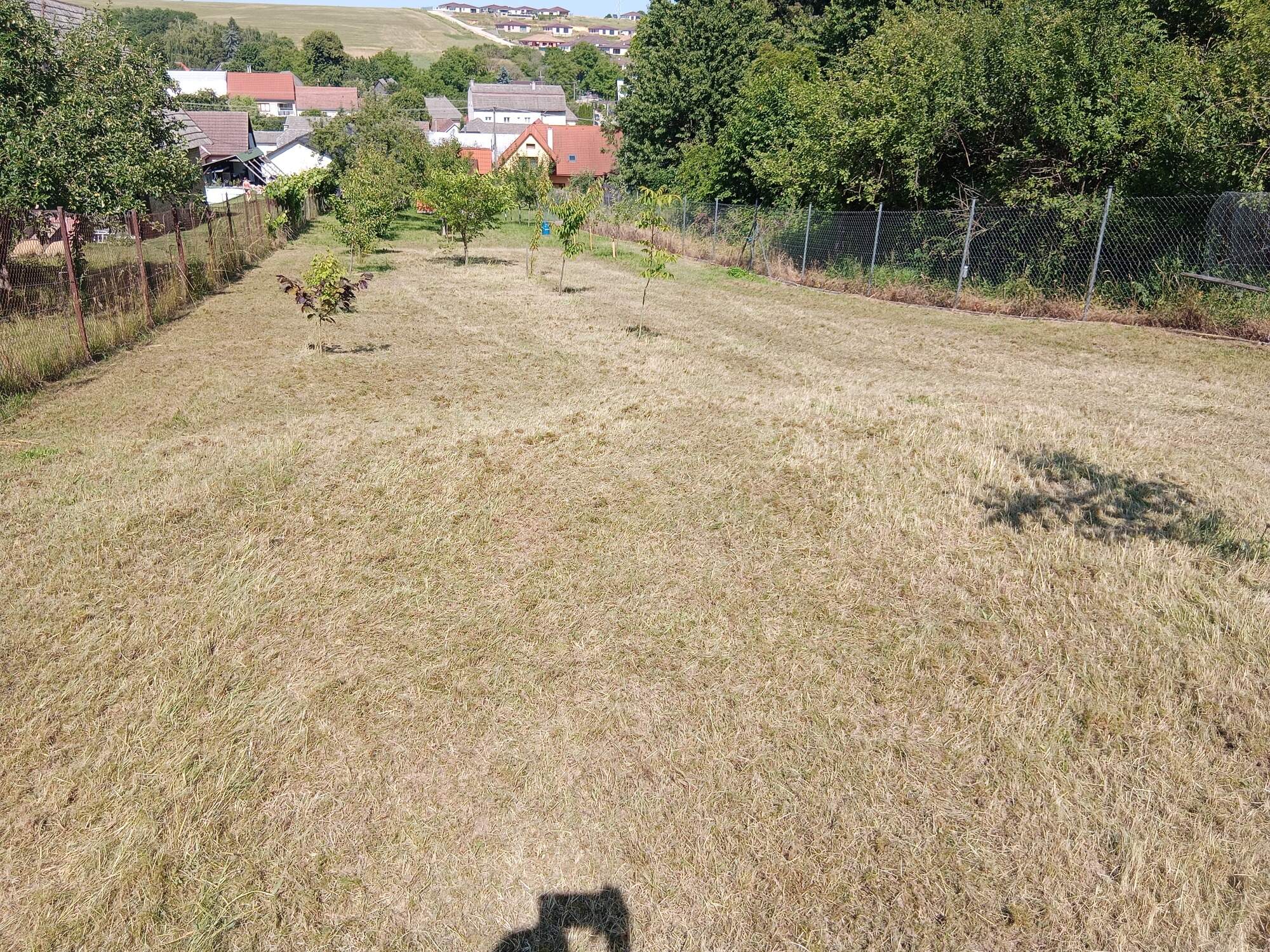

Foto po pohrabaní... mulčovač bol spustený na najnižšiu výšku a prsty na hrablách vyťahali aj mach, na foto je vidieť fliačky machu... spokojnosť veľká, na to že je to vyrobil ....
