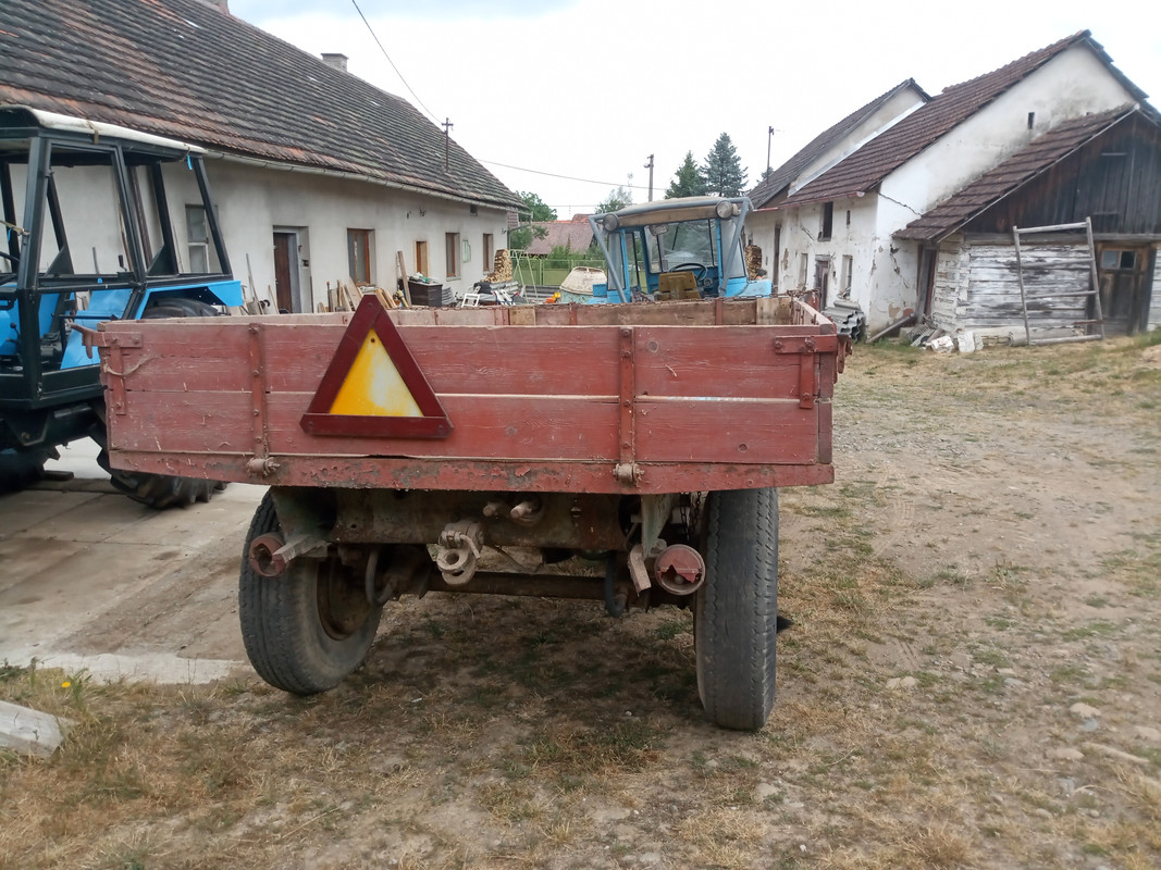

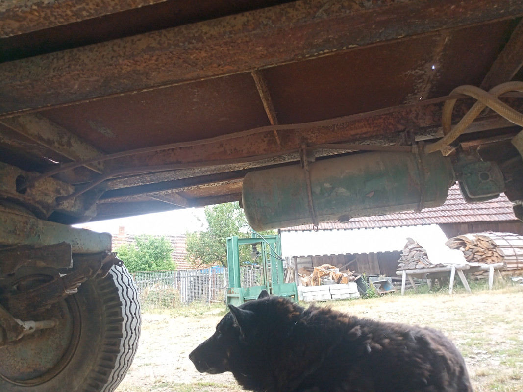

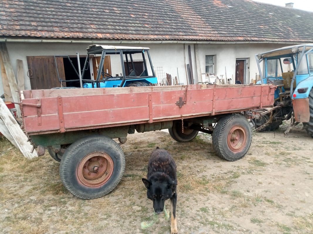

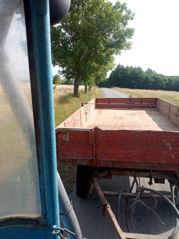

Pořídil jsem vlek. Vypadá to jako polská 3.5t ale je to to takovej zajimavej krám. Kdyby jste někdo něco věděl budu rád za informace.

Kamos ji ma taky jen jsou tam jine napravy a pasuji nam nato kola z V3S. Myslim ze ji tady na foru ma taky pepanek tez na velkych 20kach kolech. Ty mas mozna novsi vlek nebo predelane napravy a myslim ze by to 5tuna byt mela
Re: Hranostajův kříženec 5611
Právě sem tento vlek viděl jen párkrát ale vždy s 20 kolama.
