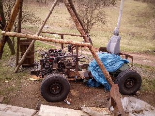

Po delší odmlce jsem zpět a pod tlakem nedávných událostí potřebuju traktor dokončit ideálně do konce zimy. Proto ho založim na věcech který mám. Motor s převodovkou bude brutální tahoun z Lady 201, zaním bude dřepět rozvodovka z nivy a uvidíme co to udělá. :typek: Rám jsem pokrátil zatím o metr a v další fázi půjde ještě konec traktoru o metr a půl. Šířka mě nikterak netrápí, neboť podvalník je velkej až dost a v lese je místa taky dost. Zatím budu potřeboval účelnost, vzhled budu řešit až v další fázi v mezičase. Dopředu půjde naviják a dozadu chci hydrauliku, ale to je zatím ve hvězdách podle rychlosti pokroku. Na fotce to vypadá, že převodovka trčí hrozně nahoru ale rám je vzadu už zvednutej do roviny a motor s převodovkou zůstaly vodorovně, takže to šlo krásně dolů :red: Přemejšlim, že ještě z toho auta znásilnim brzdovej válec s posilovačem a Leo, opravdu tam byla TD5 8)
https://karlos-jawa638.rajce.idnes.cz/T ... 164022.jpg
Tak a teď do mě :cert:

Ako sa dostanes dole z tej prevodovky? Budes to misiet spomalit 3 az 4x. Navyse bolo by vhodne upravit midzinspravovu prevodovku.

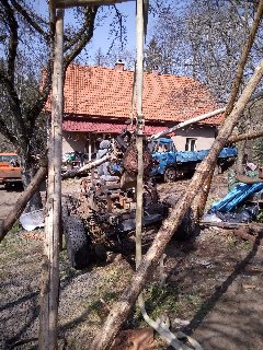

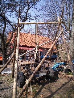

To po dlouhým čase je všechno jinak. V loňským roce se odehrály události, po kterejch jsem neměl notnou dobu nejmenší chuť cokoliv dělat :'( Letos s tim potřebuju zas trochu pohnout. Motor jsem vyhodil a koupil Peugeot 205 1,9D. Už mám zavařenej dif a o víkendu ho tam snad pověsim. Za něj zůstanu u původně plánovaný redukce z nivy.

Šrotík píše:
https://karlos-jawa638.rajce.idnes.cz/T ... 081434.jpg
https://karlos-jawa638.rajce.idnes.cz/T ... 181850.jpg
motor dobry , redukce z nivky no nevím - ale jo napiš si SZ Hajnymu tu na foru poradí ti co s tím dělat , ona má totiš mezináprovovej diferák a ten je nahovno protože ti prostě hrabou ty méně zatíženy kola a ty co by měly brat stojí - takže zavřít ho je jediná použitelná varianta s nivou .

Nifka má redukci i uzávěru

Ahoj , pravda redukční převodovka z Nivy má mezinápravový diferenciál a jeho uzávěrku. Já jsem ji použil z důvodu jejího tvaru a při použití v mém nakladači předpokládám trvalý provoz na 4x4. Do klasického traktoru kde jsou zadní kola větší a přední menší by to asi nebylo ideální protože v režimu 4x2 by pravděpodobně zabíralo jedno přední kolo protože by šlo lehčeji. Co se týče robustnosti převodovky tak na použití ve spojení s autovou nápravou je to ok.
