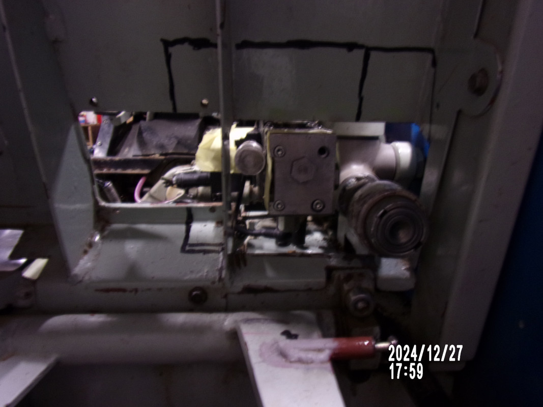

...již delší dobu pracují na hydraulice ,jen jsem se nedonutil dát to na fórum
...nejdříve jsem musel vyřezat část krytu vpravo pod sedačkou ,aby tam dostal rozváděč , pak jsem
namontoval rozvaděč na své místo.
...nyní jsem zjistil co vše budu muset upravit-otočit páčku mechanického rozvaděče , abych ji mohl
otočit musel jsem zfrézovat novou část rozvaděče(černý křížek), otočení páčky rozvaděče dám
později.
...pohled od diferenciálu zde vadilo potrubí přívodu do elektrorozvaděče ,(úpravu dám později) vadilo
motoru elektročerpadla (černý válec vlevo od filtru) .
...dále jsem musel předělat páčku ručního plynu (červená páčka vpravo) ,úpravu dám také později.

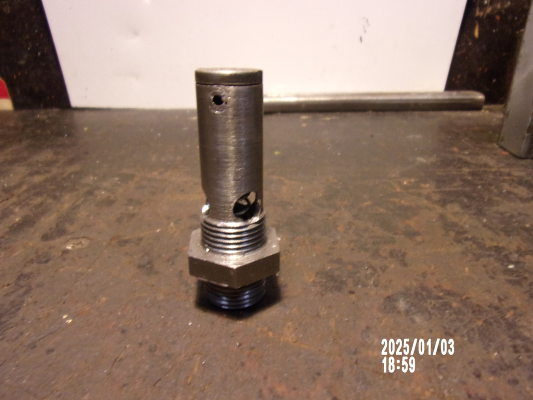

...vyrobil jsem si zpětný ventil ,který potřebují k omezení průtoku oleje , když nebude druhé čerpadlo
v činnosti. Zabrání průtoku oleje , přes mechanický odpojené čerpadlo ,které je napojené do stejného
potrubí jako první čerpadlo .Po zapojení obou čerpadel bude možné pohánět hydromotor ,společná
litráž je cca 45lt/min.

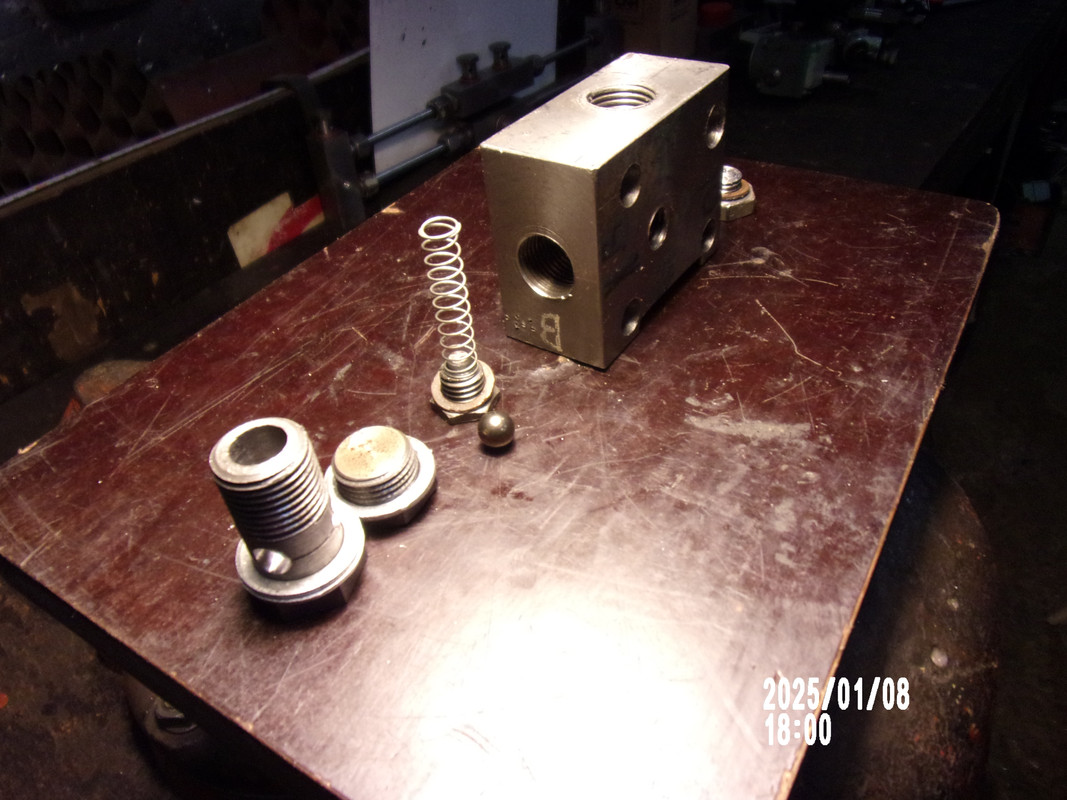

...dělal jsem kostku za škrticí ventil ,lepe řečeno upravoval jsem kostku , kterou jsem použil loni na
tlakovou hydrauliku a už tehdy bylo počítáno ,že po úpravě bude použitá v tomto systému ,jen jsem
dovrtal několik dír a vyrobil zpětný ventil.
...zpětný ventil tam je proto ,aby při zvedání THZ šel do pistnic plný průtok a při klesání ramen THZ
byl průtok regulován pomocí škrticího ventilu , což je u elektromagnetického rozváděče nutnost.

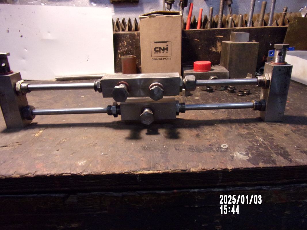

...vyráběl jsem rozváděcí systém od rozvaděče k pístnicím THZ, který je přišroubován k desce THZ
ze předu, takže je schován v traktoru ,ze zadu jsou jen připojovací hadice.
...horní větev je ta ,která zvedá ramena THZ , je na ni ještě vývod do rychlospojky , pro nakladaci
lopatu . Na spodní jsou zapojeny hadice do vstupu ve vrchní části pístnice ,prostřední průtokový
šroub přivádí olej přes potrubí do rozvaděče.
...zde je rozvod v barvě přišroubován na desce THZ.
